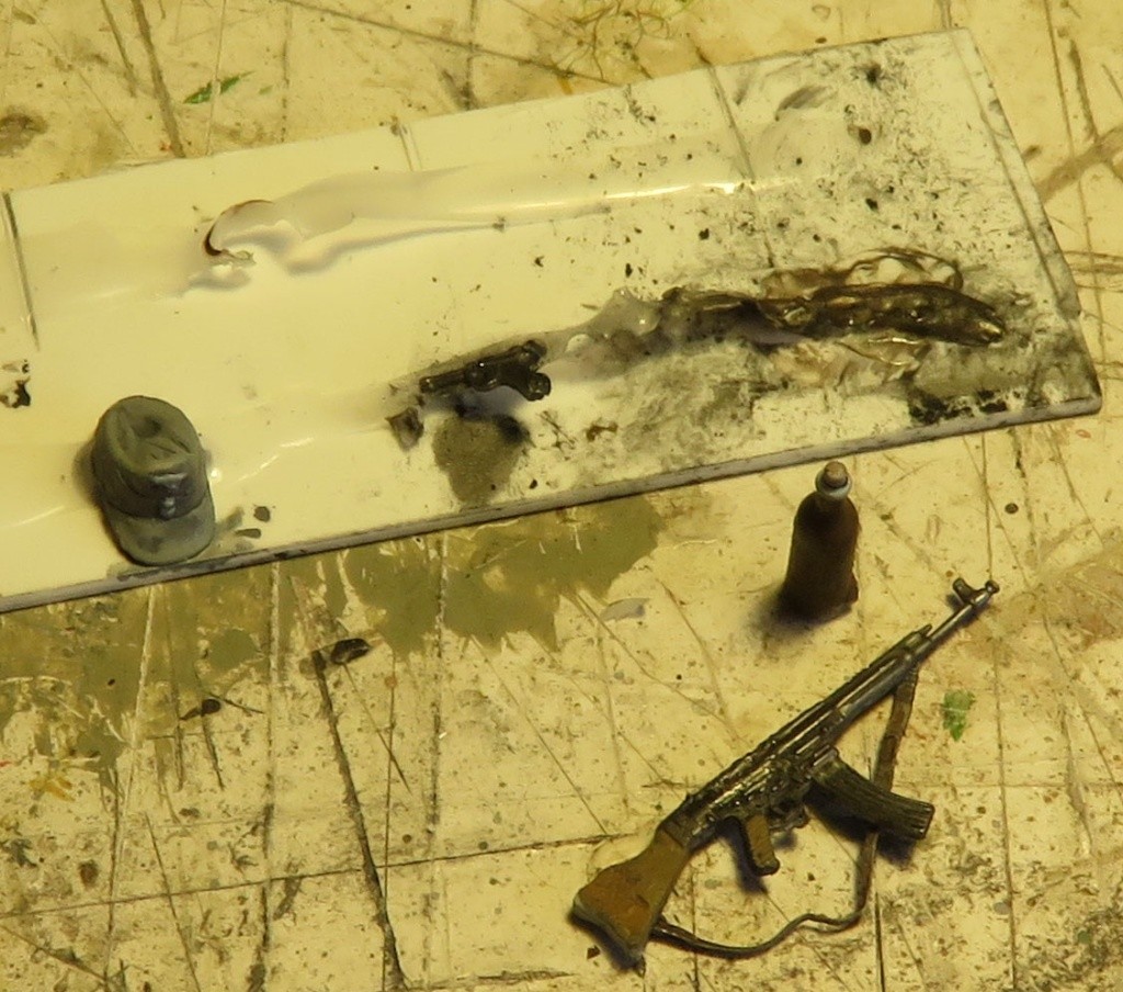

Il m'arrive souvent de ne pas savoir comment faire pour peindre des petits objets, faut-il les coller ou les percer ou les tenir avec une pince ?
Je vous propose une méthode alternative.
Vous avez besoin de: Carte Plastique et de la colle à bois.
Peindre des objets sans prise de tête 15060413
Puis vous faites des traits de colle.
Peindre des objets sans prise de tête 15060414
Attendre que la colle durcisse légèrement et vous mettez vos objets dessus
Peindre des objets sans prise de tête 15060415
Une fois sec, on passe à la peinture.
Peindre des objets sans prise de tête 15060416
Peindre des objets sans prise de tête 15060417
La peinture est finie, on enlève les objets, il peut rester un tout petit peu de peinture à finir. En fonction de la quantité de colle mise au départ.
Peindre des objets sans prise de tête 15060418
une fois terminer
Peindre des objets sans prise de tête 15060419
Au plaisir cheers

Pour moi à chaque fois que j'utilise de la Patafix, il reste de tous petits morceaux qui sont quasiment impossible à enlever. Mais après chacun choisie sa méthode. Very Happy

Perso, je fais des boucles de scotch de masquage sur des plaques diverses (bois, plastique, carton plume...) et je pose les pièces dessus.
Peindre des objets sans prise de tête Mon0310
Et la plupart du temps, cela tient suffisamment pour permettre la peinture à l'aérographe. (Bien sûr, mettre un schuerzen à la vertical et essayer de le pschitter est une solution idéale pour le voir voler...)
