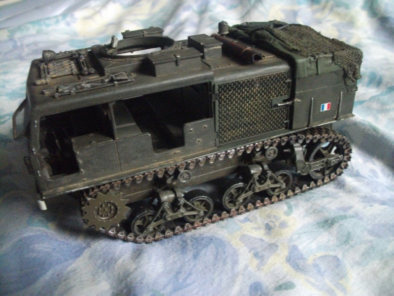

bon on approche de la fin , la benne est en cours ( pas confondre avec la Béth........, la vieille dame de Loréal  Very Happy )
une belle bâche est réalisée en mouchoirs en papier , et par dessus un filet de camouflage , pas prévu au départ , mais en installant les protections de phares en photodécoupe , l' une d' elles c' est échappée de la  pince et est partie ....sais pas ou , et malgré des heures a quatre pattes , impossible de la retrouver , bon , me sens pas le courage de la refaire en fil de cuivre , alors ben on camoufle  Laughing Laughing

waouhhhhhhh  que c'est beaux. ça donne envie le 1/35 je me laisserais bien tenter mais faut de la place et la place ben ........... j'en est plus beaucoup ( voir ma présentation dans la rubrique au rapport vous comprendrez. Faudrait que je fasse aussi des photos de mon réseau tien )

Sobre côté patine et j'aime bien  number-one-respect Le filet de camouflage est bien réalisé. Une chose m'interpelle : le barbotin, les dents ne prennent pas sur la chenille, est-ce normal ?

@Sgt Pepper a écrit:Sobre côté patine et j'aime bien  number-one-respect Le filet de camouflage est bien réalisé. Une chose m'interpelle : le barbotin, les dents ne prennent pas sur la chenille, est-ce normal ?
bonjour
.....et c' est pas fini ! Laughing
tout ça sera collé juste au moment de partir en vitrine ! comme les protections de phares restantes , les portières la doucette ect , bref tout ce qui est hyper fragile , un train de roue m' est encore resté dans les mains pendant la manipulation !

Ok Wink Ça m'arrive souvent de casser des petites pièces juste à la fin de la peinture, que c'est énervant...

ça c' est certain , et c' est bien la le point faible de cette maquette , la fragilité du train de roues ! pour le reste c' est une maquette que je recommande quand même , pour l' originalité du modèle , les ennuis que j' ai eu étant plutôt dus a ma maladresse qu' a un défaut de conception de la maquette !
